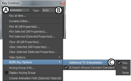

Additional TR Interpolation オプションを選択した場合、結果は Key Controls の Type メニューで選択した補間タイプによって異なります。
Key Controls A. Animation メニュー B. Type メニュー C. Additional TR Interpolation オプション
Type メニューで Auto と TCB 補間を選択した場合に、Additional TR Interpolation オプションを選択すると得られる結果については、次の表を参照してください。

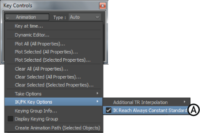

IK Reach Always Constant Standard オプションを使用すると、Stepped Step または Stepped Step Next のどちらかの補間を選択できます。
Key Controls A. IK Reach Always Constant Standard

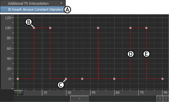

IK キーフレームまたは FK キーフレームを設定すると、Translation プロパティ、Rotation プロパティ、および Reach プロパティがキーフレーム設定されます。Reach に設定される補間は、常に Stepped です。
IK Reach Always Constant Standard オプションが有効であれば、設定した IK または FK キーフレームの Reach プロパティには必ず Stepped Step 補間が適用されます。このオプションは既定でオンです。
FCurves ウィンドウの Reach T プロパティのファンクション カーブ A. IK Reach Always Constant Standard はオンです。B. IK キーフレームの値は 100 です。C. FKキーフレームの値は 0 です。D. All Stepped 補間は常に Stepped Step です。
IK Reach Always Constant Standard オプションが無効であれば、設定した FK キーフレームには Reach プロパティに Stepped Step 補間が適用されますが、IK キーフレームには Stepped Step Next 補間が適用されます。
FCurves ウィンドウの Reach T プロパティのファンクション カーブ A. IK Reach Always Constant Standard はオフです。B. IK キーフレームの値は 100 です。C. FKキーフレームの値は 0 です。D. FK キーフレームの補間は Stepped Step です。E. IK キーフレームの補間は Stepped Step Next です。

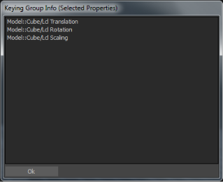

Keying Group Info オプションを開くと Keying Group Info ダイアログ ボックスが表示されます。このダイアログ ボックスには、選択したキーイング グループの一部であるキーフレームに関する情報が表示されます。
