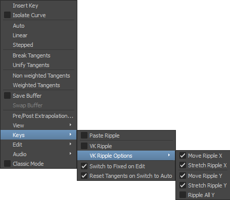

Keys メニューの全オプション
キーフレーム領域を貼り付けるときに Paste Ripple を選択すると、貼り付けられた選択部分に後続するキーが、貼り付けられた領域のサイズに応じて移動します。このオプションの選択を解除すると、キーフレーム領域を貼り付けるときに他のキーが固定されます。
キーフレームの選択を操作するときVK Ripple オプションを使って、編集に応じてキーフレームがどのように動作するかを設定することができます。このオプションは、FCurves ペイン Classic Mode にある [VK Ripple オプションと同じです。VK Ripple がアクティブな場合にキーフレームの動作を変更する詳細については、「VK Ripple Options」を参照してください。
次の表では、VK Ripple メニューの各オプションを説明します。
| オプション | 説明 |
| Move Ripple X | このオプションを選択すると、選択範囲をオフセットするときに、未選択のキーがオフセット処理に応じて水平方向に押されます。 このオプションの選択を解除すると、未選択のキーはオフセット時に固定されます。 既定では、オンになっています。 |
| Stretch Ripple X | このオプションを選択すると、選択範囲をストレッチするとき、未選択のキーがストレッチに応じて水平方向に移動します。 このオプションの選択を解除すると、ストレッチ時に未選択のキーは固定されます。 既定では、オンになっています。 |
| Move Ripple Y | このオプションを選択すると、選択範囲をオフセットするときに、未選択のキーがオフセット処理に応じて垂直方向に押されます。 このオプションの選択を解除すると、オフセット時に未選択のキーは固定されます。 既定では、オンになっています。 |
| Stretch Ripple Y | このオプションを選択すると、選択範囲をストレッチするとき、未選択のキーがストレッチに応じて垂直方向に移動します。 このオプションの選択を解除すると、ストレッチ時に未選択のキーは固定されます。 既定では、オンになっています。 |
| Ripple All Y | このオプションを選択すると、領域を移動するとき、すべてのキーが選択領域外に垂直方向に移動します。 |
Switch to Fixed on Edit をオンにすると、FCurves ペインで接線をドラッグして Auto キーを編集するとき、その補間モードが Auto から Fixed に切り替わります。このオプションは既定でオンです。
Reset Tangents on Switch to Auto をオンにするとFixed から Auto へ切り替えた時に選択したキーフレームの接線がリセットされ、直前のキーフレームと次のキーフレームを平均した値になります。このオプションは既定でオンです。
Reset Tangents on Switch to Auto をオフにすると、Fixed から Auto への切り替え時、選択したキーフレームの接線はリセットされず、それらのオフセットを保持します。詳細は、「Tangent 領域」を参照してください。
