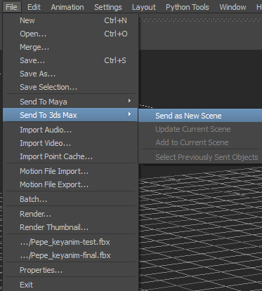

  5. メイン メニュー バーに移動し、File Send To 3ds Max Send as New Scene の順に選択します。
    Viewer ウィンドウのステータスバーに確立された接続が示されます( )。

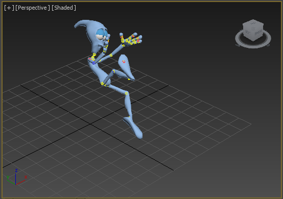

    MotionBuilder のシーンが 3ds Max にロードされますす。
  6. 編集済みの MotionBuilder アニメーションを表示するには、3ds Max のアニメーション コントロールで再生ボタンをクリックします。
    3ds Max で再生される Pepe のアニメーション
