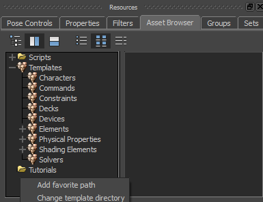

Asset Browser によく使用するパスを追加するには:
- Resources ウィンドウで、Asset Browser タブが選択されていることを確認します。
- Asset Browser で、Asset Browser ペインを右クリックします。
コンテキスト メニューが表示されます。
- コンテキスト メニューから Add favorite path をクリックします。
- Open directory ウィンドウで、Asset Browser に追加するフォルダに移動します。
- フォルダをクリックし、OK をクリックします。
フォルダが Asset Browser ペインに追加され、数値およびアルファベット順に表示されます。
