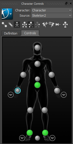

  3. Character Controls ウィンドウで、キャラクタ表示の右手首のエフェクタを選択します。
    右手首のエフェクタが選択されたキャラクタ表示
    選択されているエフェクタには青いコンター( )が表示されます。

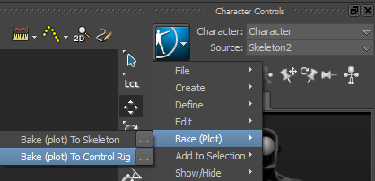

  6. Character Controls メニュー ボタンから Bake (Plot) Bake (plot) To Control Rig の順に選択します。
    Pepe キャラクタにコントロール リグがプロットされます。
    Bake (plot) to Control Rig コマンドでは、アニメーション トラックのベース レイヤ(BaseAnimation)の各フレームごとに 1 つずつキーを作成するため、編集しにくくなります。(Pepe の手首のエフェクタを選択すると、Transport Controls にこれらのキーフレームを確認することができます。)

  8. Character Controls ウィンドウで、キャラクタ表示の右手首のエフェクタを選択します。

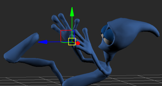

  13. フレーム 95 (設定した 2 つのキーフレームの中間)に移動します。
  14. Viewer ウィンドウで、Pepe の右手を顔から遠ざけるように X 軸と Z 軸に沿って移動し(次の図を参照)、別のキーを設定します。

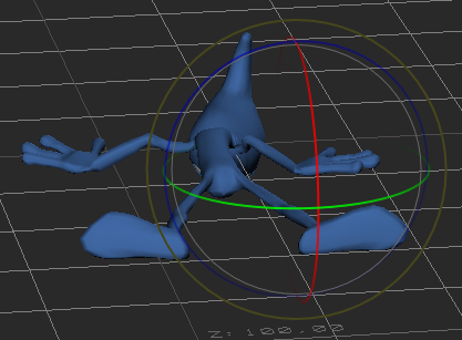

  18. アニメーションの最後のフレームに移動し、Pepe の右手の位置と左手を明確に参照できるように、ビューを調整します。
    Pepe の右手が地面に平らに配置されていません。
  19. Character Controls ウィンドウで、キャラクタ表示の右手首のエフェクタを選択します。
  20. Viewer ウィンドウの右側のツールバーで、Rotate ツール( )、または[R]を押して回転を可能にします。
  21. 地面に平らに配置されるまで、Pepe の右手の回転を修正し、別のキーを設定します。
  22. [R]キーを押して、キー回転リングを使って手の位置を修正します。手が地面と平らに配置されたら、さらに別のキーを設定します。
