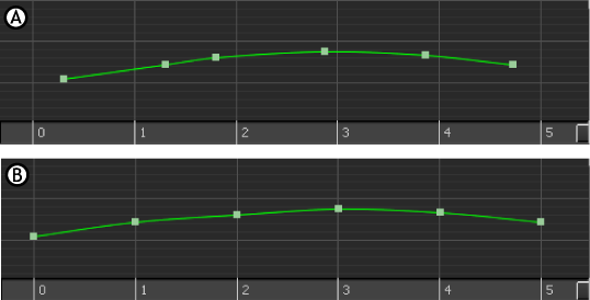

たとえば、Plot On Frames がオンのときのプロット前(A)とプロット後(B)のアニメーション カーブを示しています。開始のタイム コードは 0、終了のタイム コードは 5 です。プロット後、キーフレームがアニメーションの各フレーム上に正しく設定されています。
Plot on Frames A. プロットする前のオリジナルのカーブ B. Plot on Frames でプロットした後のカーブ

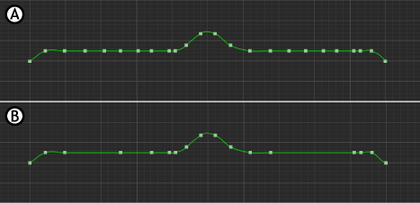

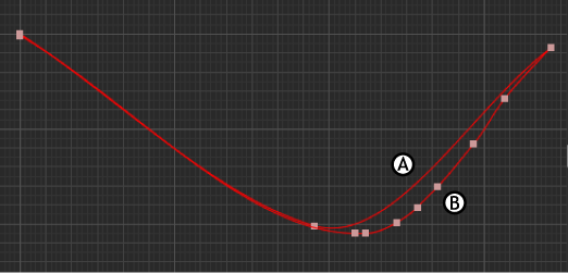

余計なキーフレームを除去することによりキーフレーム数を削減します。キーフレーム数を削減すると、ファイル サイズが小さくなります。既定では、このフィルタはオンに設定されています。
たとえば、次の図は Constant Key Reducer フィルタの適用前(A)と適用後(B)のファンクション カーブを示しています。(B)では、フィルタが適用され、ファンクション カーブによって使用されていた余計なキーフレーム数を削減しています。
Constant Key Reducer A. オリジナルのカーブ B. Constant Key が適用された場合

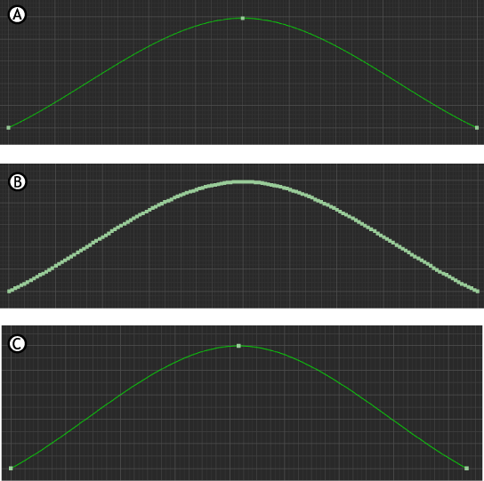

キーフレームを追加せずに、キーフレーム アニメーションをプロットできます。たとえば、多数のレイヤ上で設定したキーフレームをマージするとき、このオプションは有効です。Smart Plot を使用すると、キーフレームをそれ以上追加せずにキーフレーム レイヤをマージでき、オリジナルのキーフレーム アニメーションの編集を簡単に続行できます。
たとえば、キーフレームが 3 つあるファンクション カーブを Smart Plot を使用せずにプロットすると、多数のキーフレームが追加されてしまい、キーフレームが多すぎて簡単に編集できなくなります。これに対して、Smart Plot を使用してプロットした場合、作成されるアニメーションのキーフレームは前と同じ 3 つのままです。
キーフレーム アニメーション A. オリジナルのキーフレーム B. Smart Plot を使用せずにされたキーフレーム C. Smart Plot を使用してプロットされたキーフレーム

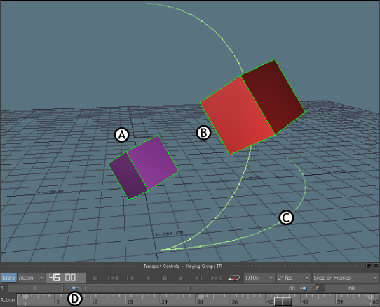

たとえば、Cube_source が左に回転した後、上方に移動したとします。この場合のアニメーションは、フレーム 0、30、60 の 3 つのキーフレームから構成されます。
Cube1 は Parent/Child コンストレイントにより Cube_source に接続され、2 つの円弧運動で Cube_source の傍らに移動します。Cuve 1 にはキーフレームは設定されず、Cube_source に対してだけ設定されます。
Parent-Child コンストレイントを使用したアニメーション A. Cube_source B. Cube1 C. Cube1 のカーブになったアニメーション軌跡 D. フレーム 0、30、60 で Cube_source に設定されたキーフレーム

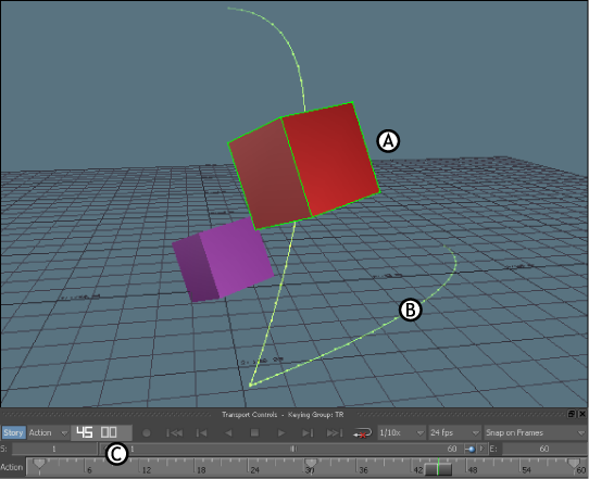

このアニメーションを Increase Fidelity を使用せずに Smart Plot でプロットすると、フレーム 0、30、60 のキーフレームが両方の立方体にプロットされますが、Cube 1 はオリジナルのアニメーションを維持するためにさらに多くのキーフレームを必要とするため、アニメーションの軌跡が変化します(次の図の B を参照)。
Increase Fidelity を使用せずにプロットされたアニメーション A. Cube1 B. 変更された Cube1 の軌跡 C. Cube1 にプロットされた 3 つのキーフレーム

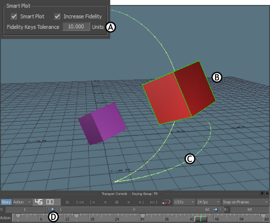

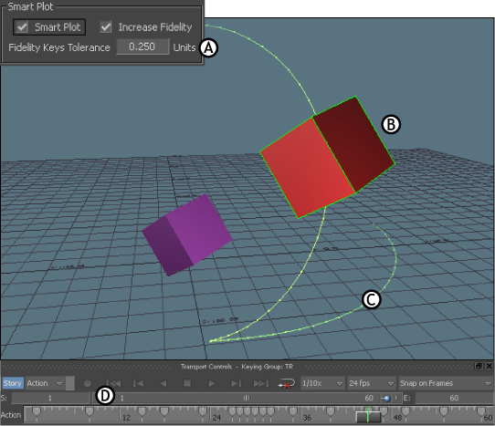

たとえば、次の図では、Fidelity Keys Tolerance フィールドに 0.25 が設定されています。これは既定の設定です。この設定でプロットすると、Cube 1 に多くのキーフレームが設定され、オリジナルのアニメーション パスを再現します。ただし、あまり多数のキーフレームを使いたくない場合もあります。
プロット A. Fidelity Keys Tolerance フィールド B. Cube1 C. オリジナルのアニメーションに類似した Cube1 の軌跡 D. Cube1 にプロットされたキーフレームがオリジナルのアニメーションを再作成します。

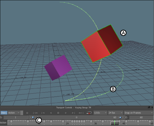

Fidelity Keys Tolerance フィールドに設定された値が大きくなるほど、プロットしても少数のキーフレームしか設定されませんが、キーフレームの数によってはアニメーション パスが変わってしまう場合があります。
プロット A. Fidelity Keys Tolerance フィールド B. Cube1 C. オリジナルのアニメーションに類似した Cube1 の軌跡 D. Cube1 にプロットされた 5 つのキーフレーム

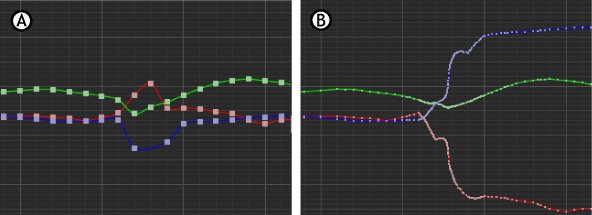

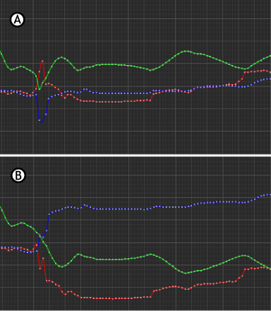

FCurves ウィンドウを使用しても、アニメーションを比較できます。たとえば、次の図の A と B に示すアニメーションの X 軸の回転ファンクション カーブを比較します。
FCurves ウィンドウ A. Fidelity Keys Tolerance フィールドを既定値(0.25)に設定した Cube1 の回転ファンクション カーブ B. Fidelity Keys Tolerance フィールドを既定値(10.0)に設定した Cube1 の回転ファンクション カーブ
