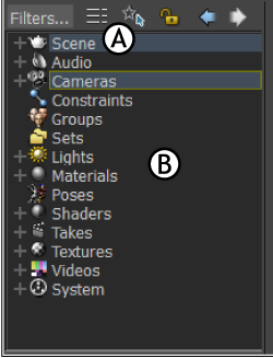

Navigator ウィンドウの Scene Browser の Asset リスト内には、シーンのすべてのアセットが、シーン(Scene フォルダ)をルートとした階層に、アセット(Asset フォルダ)ごとにアルファベット順で表示されます。
Scene フォルダは、Asset リストの上部に表示され、シーン内のすべてのアセットを階層構造で格納しています。
ツリー内の Scene フォルダの下には、追加したアセットごとに別個の Asset フォルダが表示されます。Asset フォルダはアルファベット順のリストに編成されています。シーンに追加されていない一部のアセットは、フォルダがリストに表示されません。
A. Scene フォルダ B. Asset フォルダ

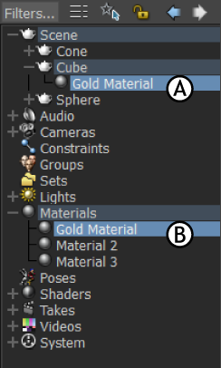

Viewer または他のウィンドウでアセットを選択したとき、Asset リストは Scene フォルダおよび該当する Asset フォルダの両方で選択したアセットを表示します。たとえば、 次の図は、Scene と Materials フォルダの両方で、選択した Gold Material というマテリアルを表示しています。
A. 選択したマテリアルが Scene フォルダに表示されています。B. Gold Material は Materials フォルダにも表示されています。

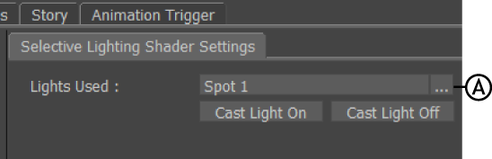

Asset リストはインタフェース項目で、1 つまたは複数のアセットを指定することができます。Asset リストは、Selective Lighting Shader Settings など、多くの Navigator ウィンドウ ペインで Asset フィールドの隣に位置しています。
Asset リストにアクセスするには、フィールドの隣にある Asset リスト ボタン(...)を使用します。
Asset 選択リスト A. ボタン

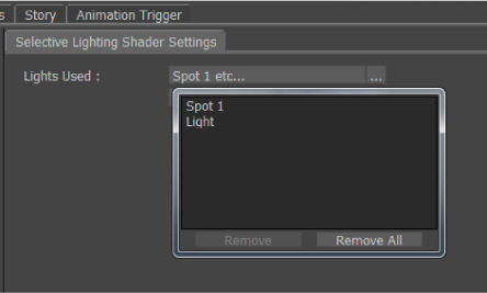

Asset リスト ボタンをクリックすると、シーンに追加されているものに対応するアセットがすべて表示されます。
シーンで使用されているアセット

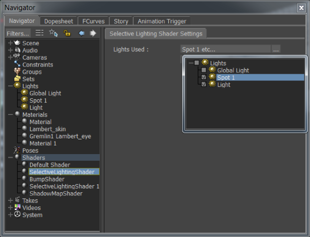

Tree/List オプションでは、Asset リストの表示方法をどちらにするかを選択します。
Tree を選択すると Asset リストがツリー階層形式で表示され、アクティブ/非アクティブを指定するチェック ボックスがあります。List を選択すると、選択したオブジェクトの Asset リストが、リスト形式で表示されます。ツリー表示とは異なり、リスト表示では選択したオブジェクトのみが表示されます。

Asset 選択リストから項目を選択するには
Asset 選択リスト A. ボタン
Asset リストが表示されます。ここには、選択しているアセットに適合するアセットが含まれています。たとえば、Lights Used Asset リストを使用している場合、シーンで使用されているライトがすべて表示されます。
シーンで使用されているアセット
Asset リストから項目を削除するには
割り当て済みのアセットがすべて含まれたリストが表示されます。
