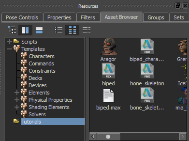

- Resources ウィンドウの Asset Browser ペインで、Tutorials フォルダをクリックします。
Resources ウィンドウ の Asset Browser

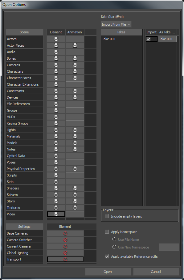

- Asset Browser の Display ペインで、Pepe_rigged(Pepe_rigged.fbx)アセットを見つけ、このアセットを Viewer ウィンドウにドラッグし、コンテキスト メニューから FBX Open
Options... を選択します。
Open Options ダイアログ ボックスが表示され、無効になっているカメラの設定を示します。
無効なカメラ設定を表示する Open Options ダイアログ
- 設定を有効にするために、それぞれのカメラをクリックします。
- Open をクリックします。

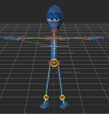

Viewer ウィンドウに、キャラクタライズされた 3ds Max の Pepe キャラクタがロードされます。

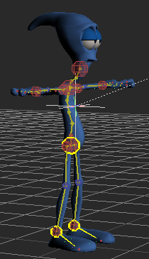

)を右に向かってドラッグするか、[Ctrl]-[Shift]を押しながら左クリックしてドラッグして Pepe キャラクタの右側が見えるようにします。次の図を参考にしてください。
Pepe をオービットしたところ

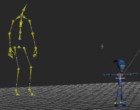

- Asset Browser の Display ペインで、IceSlip(IceSlip.fbx)アセットを見つけ、このアセットを Viewer ウィンドウにドラッグし、コンテキスト メニューから FBX Merge
IceSlip を選択します。
Pepe のシーンにモーション キャプチャ データ(大きな黄色いスケルトン)がマージされます。
- Viewer ウィンドウの Camera View Navigation ツールバー(
)で、Zoom ツール(
)をドラッグするか、[Ctrl]を押しながらドラッグして、黄色いスケルトンが見えるようになるまでズーム アウトします。
Pepe と、モーション キャプチャ データを持つスケルトン

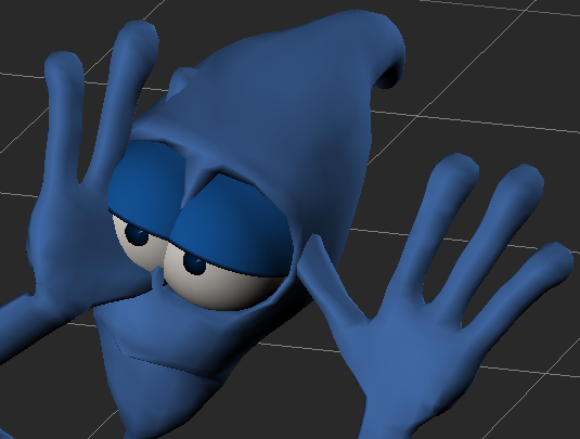

または [Shift]を押しながらドラッグ)を行います。 注意深く観察すると、Pepe の手が顔を通過していることがわかります。
モーション キャプチャが原因で、手の動きに問題が生じている状態
- 問題の動きを確認できるまで、アニメーションを何度かスクラブしてみてください。
Pepe のボーンの動きをコントロールするアニメーションが、生理学的にまったく異なるスケルトンをベースにしているためです。たとえば、Pepe の頭や手足は黄色いスケルトンと比べるとかなり大きく、肩ははるかに小さいことが分かります。
