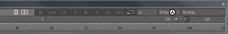

フレーム レートを選択する
テイクが再生するフレーム レートを変更できます。秒速フレーム数(fps)、NTSC、または PAL の各フォーマットをメニューから選択するか、または Custom オプションを使用してカスタム フレーム レートを入力することができます。既定のタイム フォーマットは 24 fps です。
注: タイム表示の変更に関する詳細は、タイム フォーマットを選択するを参照してください。
主なフレーム レートの 1 つを選択するには:
カスタム フレーム レートを選択するには:

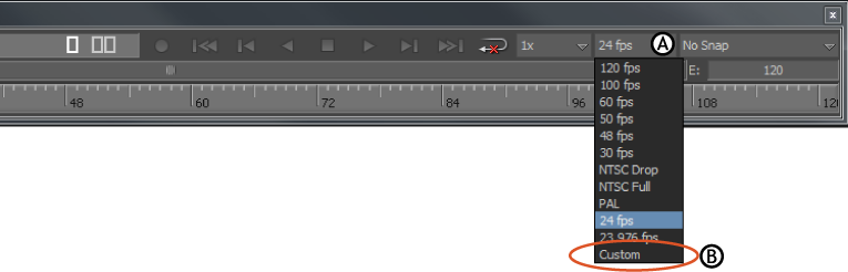

  1. Transport Controls の Time Format フィールドをクリックし、メニューから Custom を選択します。
    Transport Controls A. Time Format フィールド B. Custom オプション

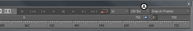

  3. OK をクリックするか、または Enter キーを押します。
    Time Format フィールドでカスタム フレーム レートが選択されます。
    Transport Controls A. カスタム フレーム レートが選択されています。
    シーンを保存すると、選択したフレーム レートも保存されます。
