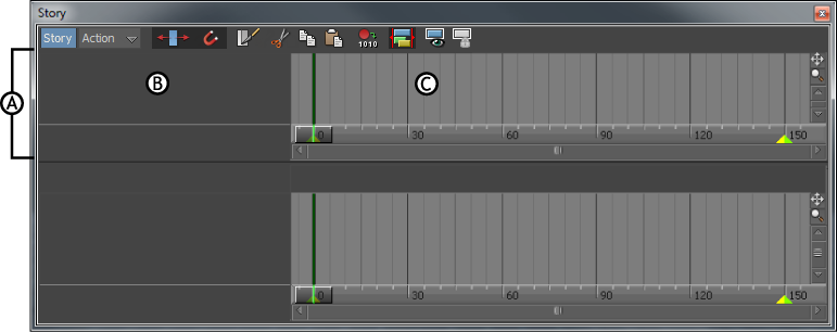

エディット トラック リストには、リスト内のトラックに使用できる各種コントロールと Edit タイムラインがあります。参照:
Story ウィンドウ A.エディット トラック リスト B. エディット トラック コントロール C. Edit タイムライン
