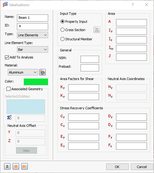

次に示すダイアログ ボックスが表示されます。
[理想化]フォームでは、次のセクションが使用できます。
解析の対象にする材料または理想化を定義できます。これらの項目は、常にツリーの[モデル]ブランチ(下半分)に表示されます。ここから、アクティブな解析にコピーすることができます。[解析に追加]チェックボックスは既定でオンになっています。
を定義し、定義済みの材料を割り当てることができます。物理特性下に自動的に配置されます。
構造メンバーの断面特性は、Inventor フレーム ジェネレータか、SolidWorks の[構造メンバー]パラメータによって決定されます。したがって、[構造メンバー]ライン要素では[関連ジオメトリ]オプションは表示されません。
このフォームのその他のセクションは、選択した要素の[タイプ]、および選択した[入力タイプ]によって、内容が異なります。これらのトピックに関する詳細を表示するには、ページの下部にあるリンクをクリックしてください。
