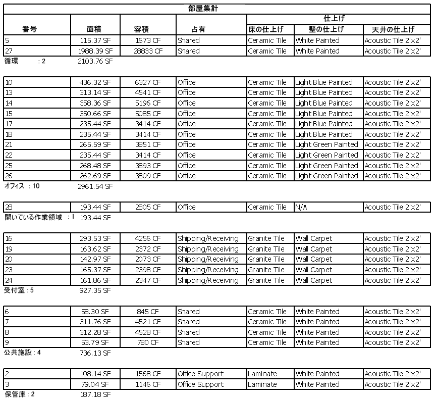

集計表は、プロジェクト内の要素のプロパティからの抽出情報を表形式で表します。集計表では、集計中の要素タイプの各インスタンスを示したり、集計表の分類基準をもとに複数インスタンスを 1 行にまとめることができます。
集計表は、デザイン工程のどの時点においても作成することができます。集計表の内容に影響を与えるようなプロジェクトの変更を行うと、その変更に応じて集計表も自動的に更新されます。集計表は、図面シートに追加することができます。

すべての集計表は、プロジェクトを更新すると自動的に更新されます。たとえば、壁を移動すると、部屋集計表の面積が移動に応じて更新されます。
プロジェクトで建物コンポーネントのプロパティを変更すると、関連している集計表が自動的に更新されます。
たとえば、プロジェクトのドアを選択して、その製造元プロパティを変更したとします。ドア集計表には、製造元プロパティの変更が反映されます。
