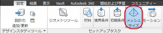

メッシュ タスク
メッシュツールにアクセスするには、設定(タブ)> セットアップタスク(パネル)> メッシュサイズ分割をクリックします。
これらのツールはメッシュの定義、変更、プレビューに使用します。

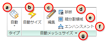

リボンの[状況依存]パネル
  1. 自動メッシュサイズとマニュアルメッシュサイズを切り替えます。
  2. 自動メッシュサイズを実行します。
  3. メッシュサイズクイック編集ダイアログを開きます。
  4. 診断によりモデルをチェックします。(これにより、問題が存在する可能性があるフィーチャーを除去します)
  5. メッシュ細分割領域を作成します。(これにより、重要な位置にメッシュを集中させます。)
  6. メッシュエンハンスメントを変更または無効にします。
  7. (状況依存パネルの展開パネルを使用します。)アドバンストメッシュコントロールを変更して、メッシュ分割をカスタマイズします。
