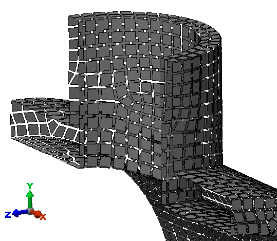

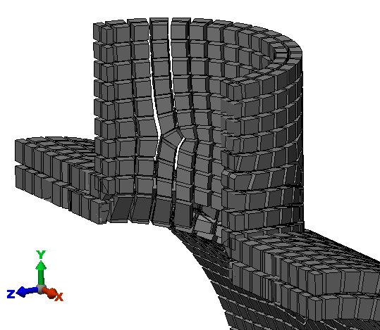

[ソリッド メッシュ]: CAD モデルの内側表面と外側表面の間のボリュームをブリック要素で満します。厚さを入力する必要はありません。厚さはメッシュに基づきます。
[中立面メッシュ]: CAD モデルの内側表面と外側表面を中立面の場所に折りたたんで配置します。メッシュは中立面に作成されます。ソリッドの厚さは、要素の厚さに数値([要素定義])を指定することで表します。(要素には、プレート要素または膜要素など、すべての領域要素タイプのいずれかを指定できます。)
[プレート/シェル メッシュ]: CAD モデルのすべての表面、内側表面および外側表面をメッシュ化します。各要素の厚さは、要素の厚さに数値([要素定義])を指定することで表します。二重壁の容器を作成する場合を除き、この例の CAD モデルでは、このメッシュ タイプは適切ではありません。この解析では、2 つのサーフェスを互いに依存せずに移動したり、互いに通過させることができます。
