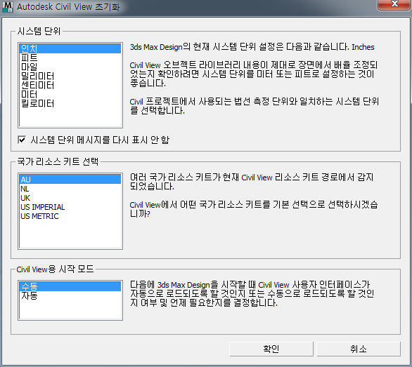

    초기화를 선택하면 3ds Max에 Autodesk Civil View 초기화 대화상자가 표시됩니다.
  2. 대화상자에서 다음 설정을 선택합니다.
    • 시스템 단위: 미터
    • 국가 리소스 키트:미국식 미터법
    • 시작 모드:자동
  3. 확인을 클릭합니다.

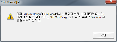

    이러한 변경 내용을 적용하려면 3ds Max를 다시 시작해야 한다는 경고 대화상자가 표시됩니다.
  4. 3ds Max를 닫았다가 다시 시작합니다.

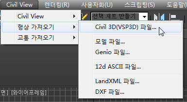

  1. Civil View 메뉴에서 형상 가져오기 Civil 3D(VSP3D) 파일을 선택합니다.

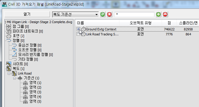

    3ds Max에 Civil 3D 가져오기 패널이 열립니다.
  2. Civil 3D 가져오기 패널에서 열기를 클릭합니다.
    이 버튼은 왼쪽 위에 있습니다.
    3ds Max에 파일 대화상자가 열립니다.
  3. /tutorials/import/Civil_3D_files 폴더에서 linkroad-stage2.vsp3d 파일을 찾습니다. 해당 파일을 강조 표시한 다음 열기를 클릭합니다.

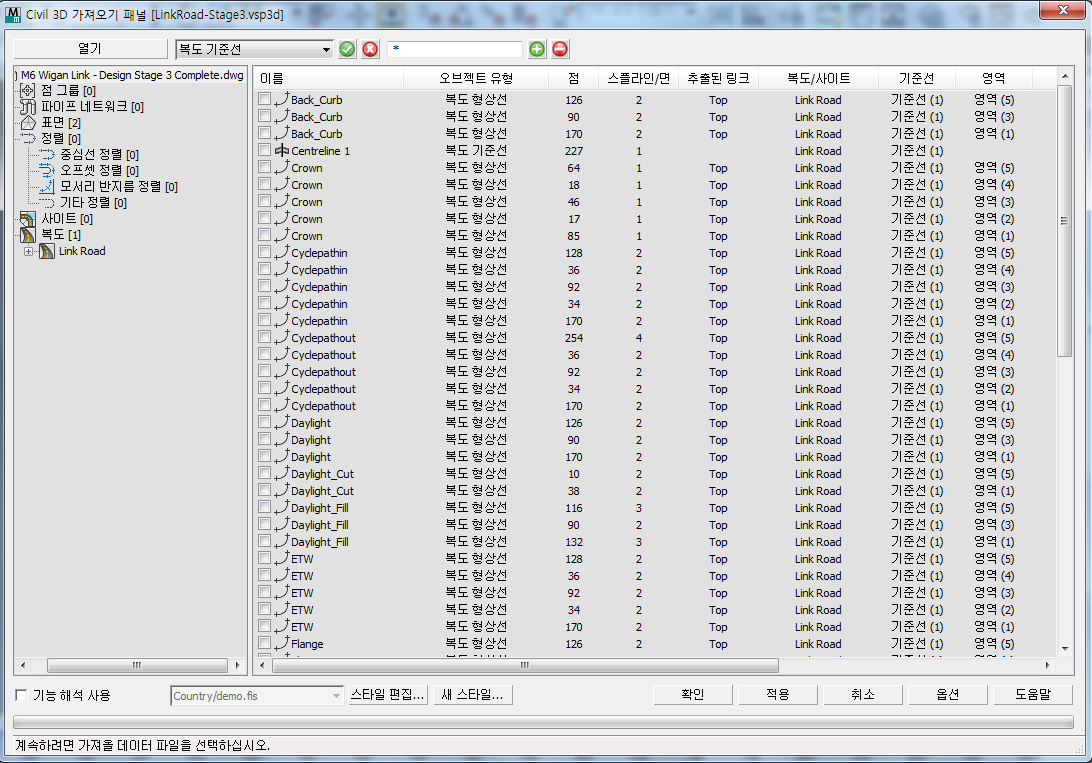

  4. 이제 가져오기 패널에 Civil 3D 파일의 형상이 표시됩니다.
    왼쪽 창에는 원본 장면의 계층이 표시되고 오른쪽 창에는 개별 선 및 표면 오브젝트가 표시됩니다.

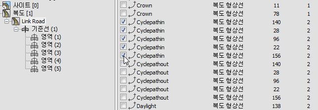

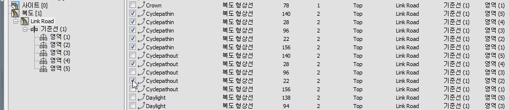

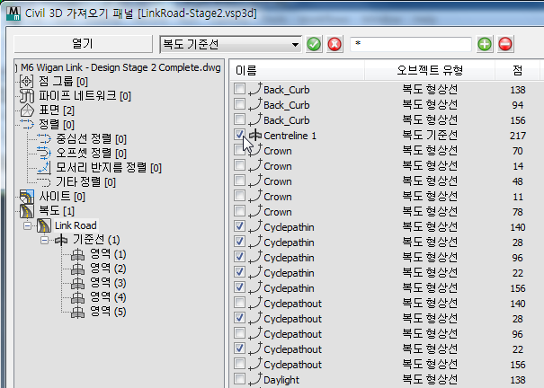

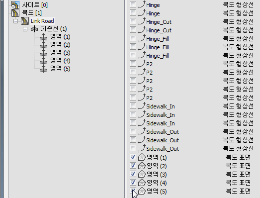

  5. 왼쪽 계층에서 Link Road 항목을 클릭하여 강조 표시합니다. 그런 다음 오른쪽 리스트에서 확인란을 클릭하여 다음과 같은 기능을 선택합니다.
    • Region (1)부터 Region (5)까지 레이블이 지정된 표면
    • Cyclepathin이라는 레이블이 지정된 모든 형상선
    • Cyclepathout이라는 레이블이 지정된 형상선 중 Region (2)에서 Region (4) 사이에 있는 형상선만
    • Centreline 1이라는 레이블이 지정된 복도 기준선
  6. 왼쪽 계층에서 Surfaces 항목을 클릭하여 강조 표시한 다음 오른쪽 리스트에서 Ground Extg Context 표면을 클릭하여 선택합니다.

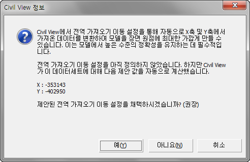

    3ds Max에 장면의 원점을 조정하라는 메시지가 표시됩니다.
    토목 디자인 데이터가 측량기사의 데이터를 기반으로 하는 경우 좌표가 매우 커 원점(0,0)에서 간격띄우기될 수 있습니다. 원점을 이동하지 않고 데이터를 로드하면 이상한 뷰포트 동작이 발생할 수 있으며 보다 중요하게 반올림 오차로 인해 모델링이 부정확해질 수 있습니다. 이러한 문제를 방지하려면 항상 전역 가져오기 이동을 사용하십시오.
  8. 예를 클릭합니다.

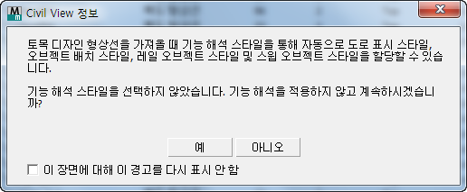

    3ds Max에 기능 해석 스타일을 사용하라는 메시지가 표시됩니다.
  9. 예를 클릭하여 이 대화상자를 건너뜁니다. 기능 해석은 나중에 추가합니다.
