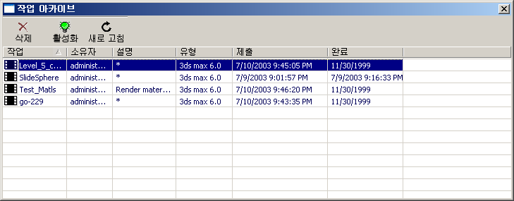

작업 아카이브 대화상자
작업 아카이브 대화상자를 사용하면 아카이브된 작업을 삭제, 활성화 및 갱신할 수 있습니다.
작업은 대기열 모니터에서 작업 리스트에서 작업을 선택하고 작업 아카이브 명령을 클릭하면 여기에 배치됩니다. 그러면 Backburner 작업 아카이브 대화상자가 표시됩니다. 작업은 렌더링 완료 시 이를 자동으로 아카이브하도록 설정한 경우에도 작업 아카이브에 배치됩니다.

이 대화상자는 도구 모음과 아카이브된 작업 리스트로 구성되어 있습니다.
도구 모음
작업 아카이브 도구 모음에는 세 가지 명령이 있습니다.
삭제
아카이브에서 선택한 작업을 삭제합니다. 경고를 받게 되고 삭제되기 전에 확인을 승인해야 합니다. 이 버튼은 작업이 선택된 경우에만 활성입니다.
활성화
리스트에서 작업을 선택하면 활성화 버튼을 클릭할 수 있습니다. 작업이 활성화되면 작업 아카이브에서 제거되고 대기열 모니터의 작업 리스트에 다시 배치됩니다. 그런 다음에는 설정 편집을 선택하고 작업을 다시 시작할 수 있습니다.
갱신
작업 아카이브 대화상자가 작업 리스트에 표시된 정보를 업데이트하도록 강제 실행합니다.
작업 리스트
작업 리스트는 작업 이름, 소유자, 설명, 유형(렌더 플러그인), 원래 제출 날짜 및 완료 날짜를 표시합니다. 대기열 모니터의 다른 리스트와는 달리 열을 추가하거나 제거할 수 없습니다. Shift 또는 Ctrl 키를 눌러 다중 작업을 선택할 수 있습니다.
