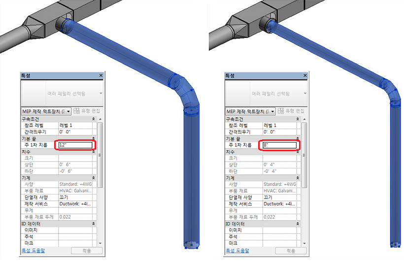

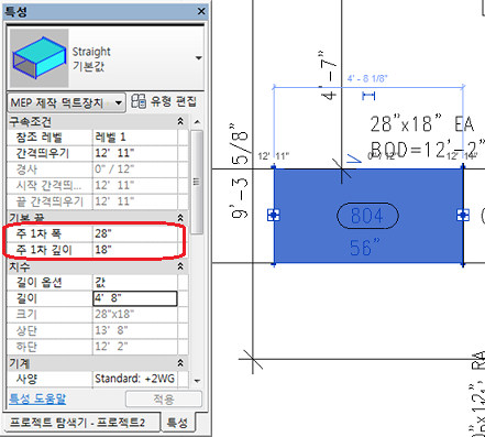

  2. 특성 팔레트에서 다음 필드 중 하나에 새 크기 값을 입력합니다.
    • 기본 끝 필드: 주 기본 폭, 깊이 또는 지름
      아래 예에서는 선택한 원형 덕트장치의 런을 보여 줍니다. 특성 팔레트에서 주 기본 지름 필드 값을 12"에서 8"로 변경합니다.
    • 제품 항목: 배관 부품과 같은 제품 리스트 부품에 대해 특성 팔레트의 제품 항목 정의에서 새 크기를 선택합니다.
  3. 해당 부품의 연결이 해제됨을 경고하는 오류 대화상자가 표시되면 연결 해제를 클릭합니다.
    선택한 부품의 크기가 조정됩니다.
