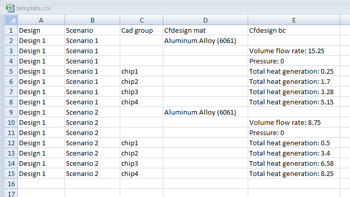

다음은 Excel에서 작성한 템플릿의 예입니다.
이 템플릿은 동일한 설계에서 시나리오 두 개를 구성합니다. 알루미늄 재료, 입구 및 출구 경계 조건을 정의하고 일련의 열 하중을 CAD 도면요소 그룹에 연결합니다.
