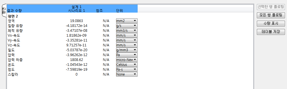

결정 기준에서 마우스 오른쪽 버튼으로 요약 값을 클릭하고 요약 값 업데이트를 클릭합니다.
주: 결정 기준의 평면 탭에서 요약 평면 데이터를 확인합니다.
주: 입구의 압력은 시스템을 통한 압력 강하에 해당합니다(출력 압력이 0이므로).
