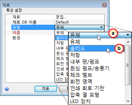

1. 바닥에 액세스하려면 Ctrl키를 누른 채 마우스 가운데 버튼으로 공기 부품을 클릭합니다.
2. 마우스 왼쪽 버튼으로 클릭하여 바닥 부품을 선택합니다.
3. 재료 상황에 맞는 패널에서 편집을 클릭합니다.
4. 재료 빠른 편집 대화상자에서 재료 유형을 선택합니다.

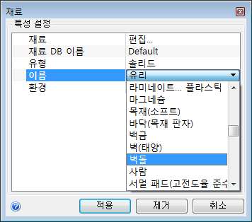

5. 이름 메뉴에서 벽돌을 선택합니다.

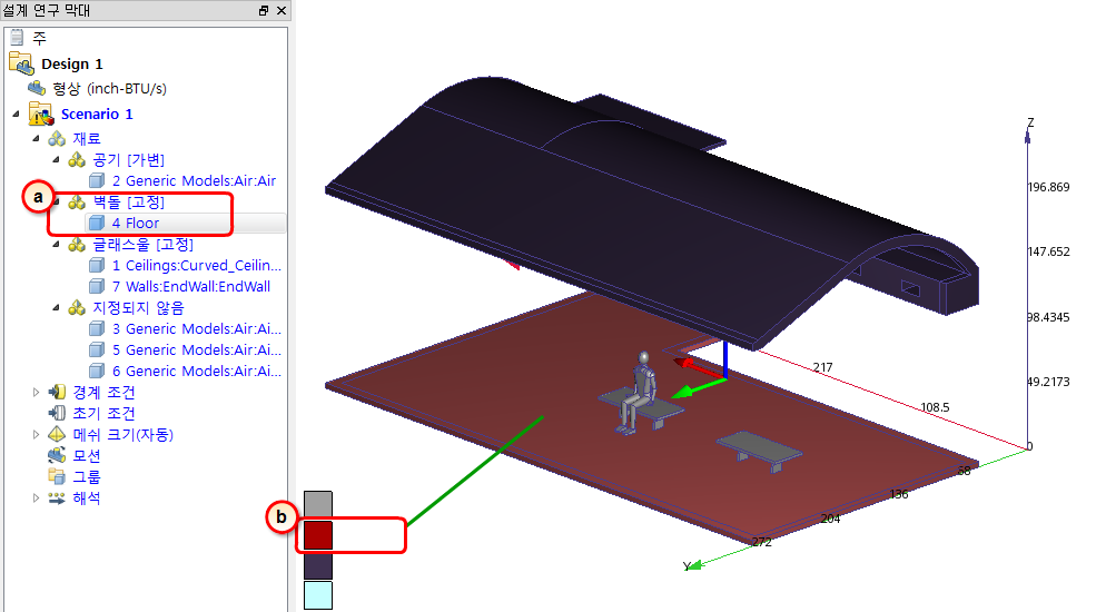

6. 적용을 클릭합니다.
예상 결과...
7. 해당 벽돌 재료가 제대로 지정되었는지 확인하려면 설계 연구 막대 및 부품 색상 지정을 확인합니다.
