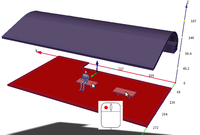

전시장 홀에 있는 두 개의 벤치는 목재로 구성되어 있으므로 이 단계에서는 벤치에 목재 재료를 할당합니다.
주: 벽 및 공기 부품은 여전히 숨겨져 있어야 벤치에 쉽게 액세스할 수 있습니다. 그렇지 않은 경우 두 부품을 마우스 가운데 단추로 클릭하여 숨깁니다. 이렇게 하면 벤치를 훨씬 더 쉽게 선택할 수 있습니다.
1. 두 벤치 각각을 마우스 왼쪽 버튼으로 클릭하여 선택합니다.

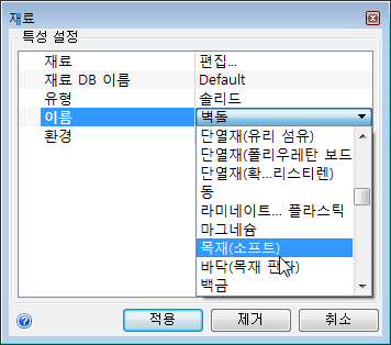

2. 재료 상황에 맞는 패널에서 편집을 클릭합니다.
3. 재료를 변경하려면
- a. 재료 빠른 편집 대화상자에서 유형 메뉴를 클릭합니다.
- b. 솔리드를 선택합니다.
4. 이름 메뉴에서 목재(소프트)를 선택합니다.
5. 적용을 클릭합니다.

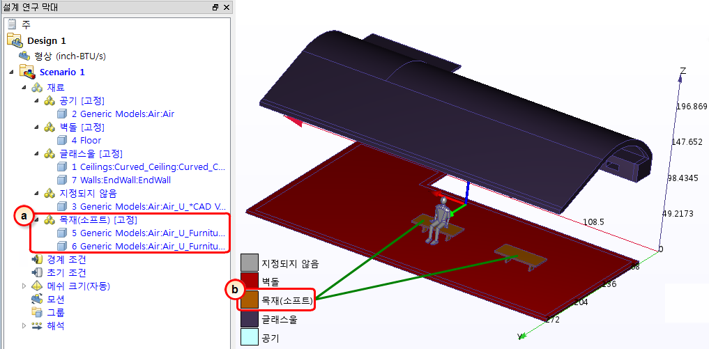

6. 목재 재료를 제대로 지정했는지 확인하려면 설계 연구 막대와 부품 색상을 확인합니다.
- a. 설계 연구 막대에서 목재(소프트) 부품의 재료 설정을 확인합니다.
- b. 범례의 목재(소프트) 색상에 맞게 벤치 색상이 갈색으로 지정되어야 합니다.
주: 문제가 없어 보이면 다음 단계를 계속 진행합니다. 문제가 있으면 지금 수정하는 것이 좋습니다.
