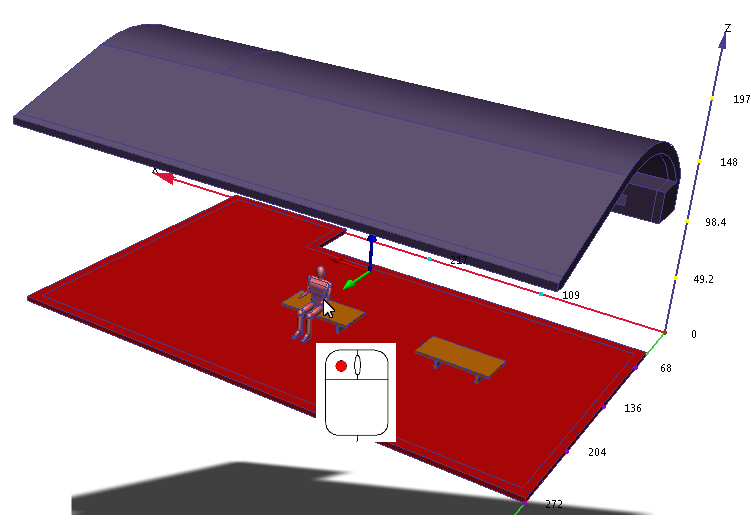

주: 벽 및 공기 부품은 여전히 숨겨져 있어야 점유자에게 쉽게 액세스할 수 있습니다. 그렇지 않은 경우 두 부품을 마우스 가운데 단추로 클릭하여 숨깁니다. 이렇게 하면 점유자를 훨씬 더 쉽게 선택할 수 있습니다.

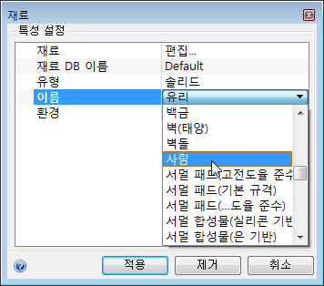

1. 점유자를 마우스 왼쪽 버튼으로 클릭하여 선택합니다.
2. 재료 상황에 맞는 패널에서 편집을 클릭합니다.
3. 재료 빠른 편집 대화상자에서 재료 유형을 선택합니다.
4. 이름 메뉴에서 사람을 선택합니다.
5. 적용을 클릭합니다.

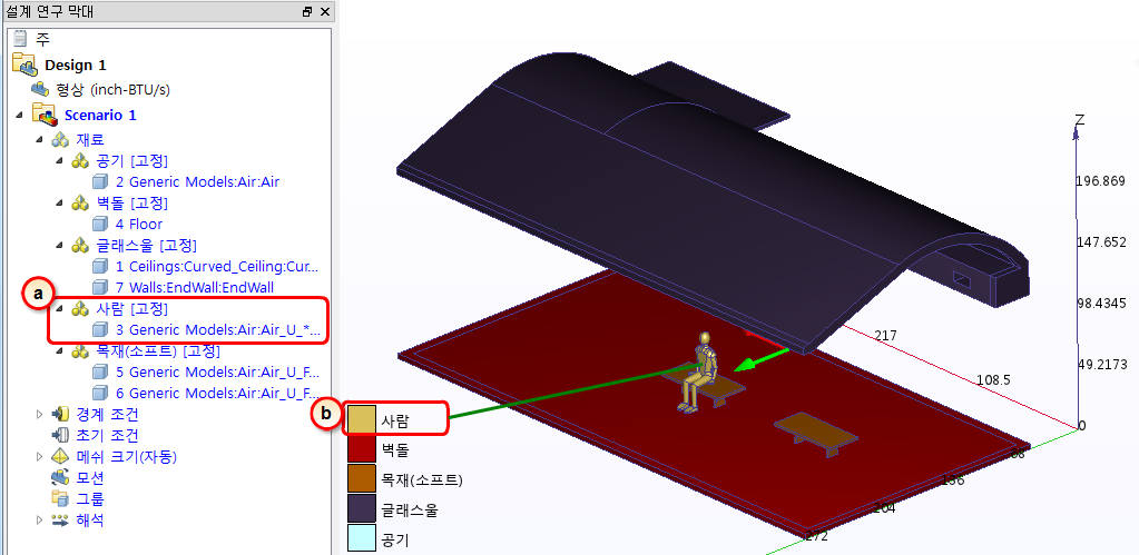

6. 해당 실리콘 재료가 제대로 지정되었는지 확인하려면 설계 연구 막대 및 부품 색상 지정을 확인합니다.
주: 문제가 없어 보이면 다음 단계를 계속 진행합니다. 문제가 있으면 지금 수정하는 것이 좋습니다.
