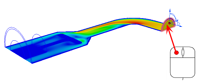

이 단계에서는 입구의 요약 평면을 캡처합니다. 이 요약 평면을 사용하여 각 메쉬에 의해 생성된 장치 내의 압력 강하를 비교합니다.
평면을 작성하려면 평면 상황에 맞는 패널에서 추가를 클릭합니다.
입구에서 평면을 작성하려면 평면을 마우스 왼쪽 버튼으로 클릭하고 표면 정렬 아이콘을 클릭합니다. 입구 표면을 선택합니다.
해당 평면을 요약 평면으로 만들려면 평면 상황에 맞는 패널에서 요약 작성을 클릭합니다.
