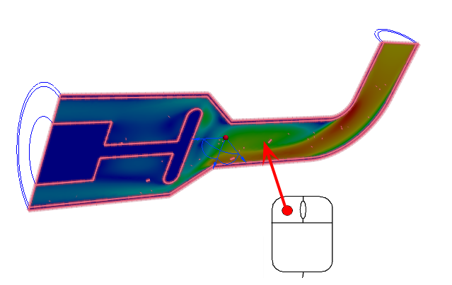

이 작업에서는 대칭 평면에 속도를 표시하는 결과 평면을 작성하고 요약 이미지를 캡처합니다. 이후 단계에서는 설계 검토 센터에서 이 요약 이미지를 사용하여 4개의 적응 주기의 흐름을 비교합니다.
결과 탭에서 평면을 클릭합니다.
평면을 작성하려면 평면 상황에 맞는 패널에서 추가를 클릭합니다.
평면을 마우스 왼쪽 버튼으로 클릭하고 표면 정렬 아이콘을 클릭합니다. 대칭 표면을 선택합니다.
현재 뷰를 요약 이미지로 캡처하려면 결과 탭에서 요약 이미지를 클릭합니다.
