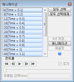

결과를 애니메이션하면 결과의 시간별 이력을 볼 수 있습니다. 이 경우 펌프 내에서 흐름이 전개되는 방식을 이해하는 매우 유용한 방법이 됩니다. 애니메이션은 흐름이 발전하는 방식과 펌프가 안정 상태에 도달하는 데 걸리는 시간을 이해하는 데 도움이 됩니다.
애니메이션 대화상자를 열려면 모형을 마우스 오른쪽 버튼으로 클릭하고 애니메이션을 선택합니다.
애니메이션 버튼을 클릭합니다.
재생 버튼을 클릭하여 결과를 애니메이션합니다.
애니메이션을 중지하려면 일시 중지 버튼을 클릭합니다.
활성 결과 리스트를 지우려면 재설정 버튼을 클릭합니다.
주: 시간 단계는 한 번의 통과가 회전하는 데 걸리는 시간과 동일하므로 결과가 애니메이션될 때 임펠러 회전이 표시되지 않습니다. 하지만 임펠러를 통한 속도 전개를 확인하고 볼루트로 이동합니다.
