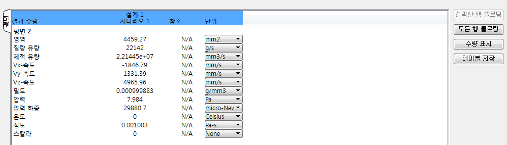

이 단계에서는 결정 기준의 요약 평면 및 임계 값 섹션을 사용하여 현재 작동 지점의 체적 유량을 평가합니다.
평면을 마우스 왼쪽 버튼으로 클릭하고 표면 정렬 아이콘을 클릭합니다. 입구 표면을 선택합니다.
해당 평면을 요약 평면으로 만들려면 평면 상황에 맞는 패널에서 요약 작성을 클릭합니다.
결과 비교를 시작하려면 비교 결정 기준 탭을 클릭합니다.
결정 기준에서 마우스 오른쪽 버튼으로 요약 값을 클릭하고 요약 값 업데이트를 클릭합니다.
주: 결정 기준의 평면 탭에서 요약 평면 데이터를 확인합니다.
