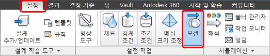

설정 탭에서 동작을 클릭합니다.
파이프 벽을 숨깁니다.
버섯형을 선택합니다.

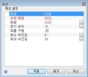

모션 빠른 편집 대화상자를 열고 다음 중 하나를 수행합니다.
동작 작업 대화상자에서 유형 = 선형을 설정합니다.
방향: ... 버튼을 클릭하고 X를 선택합니다.
주: 방향 벡터는 1,0,0이어야 합니다.
초기 위치: -5를 입력하고 Enter 키를 누르지 마십시오.
유동 구동 선택
최소 경계: 0을 입력하고 Enter 키를 누르지 마십시오.
최대 경계: 12를 입력하고 Enter 키를 누르지 마십시오.
편집을 클릭하여 동작 편집기 열기

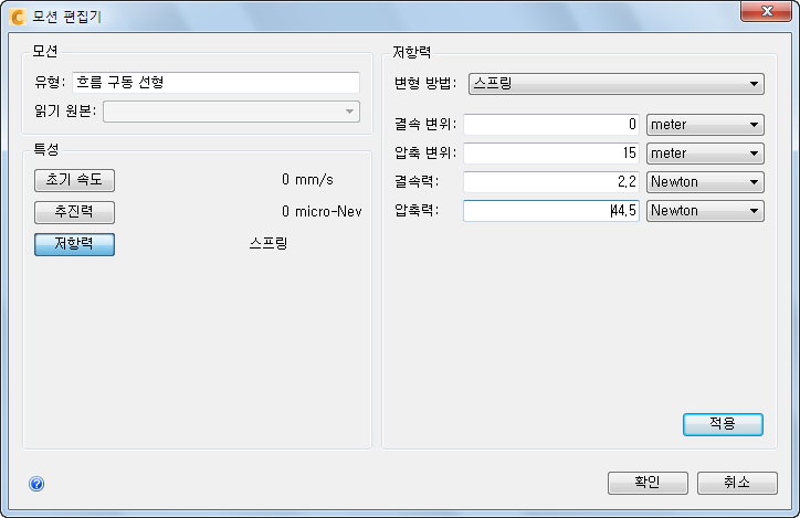

주: 동작 편집기에서 저항 스프링 매개변수를 정의하려면
저항 힘 버튼을 클릭합니다.
변분법 = 스프링
접속 변위 = 0mm
압축 변위 = 15mm
결속력= 2.2 뉴턴
압축력 = 44.5 뉴턴
적용을 클릭합니다.
확인을 클릭합니다.
