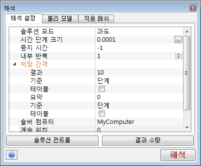

설정 탭에서 해석을 클릭합니다.
물리학 탭을 클릭합니다.
압축 가능성 = 비압축성
주: 솔루션에 압축률을 추가하면 솔버 성능이 향상됩니다. 영역이 서로 분리되면(예: 해석 시작) 해석에 큰 도움이 됩니다.
제어 탭을 클릭합니다.
솔루션 모드 = 과도인지와 내부 반복 = 1인지 확인합니다.
시간 단계 크기 = 0.0001
결과 저장 간격 = 10
실행할 시간 단계 = 100

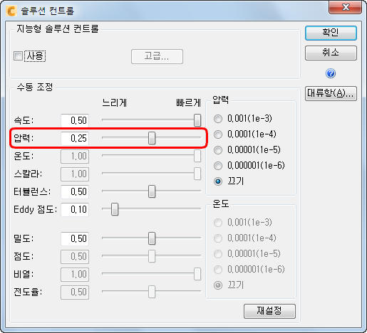

솔루션 컨트롤 버튼을 클릭하고 압력 슬라이더를 0.25로 이동합니다.
주: 이렇게 하면 계산의 안정성이 향상됩니다. 흐름 유도 동작 해석을 위해서는 이 단계가 권장됩니다.
