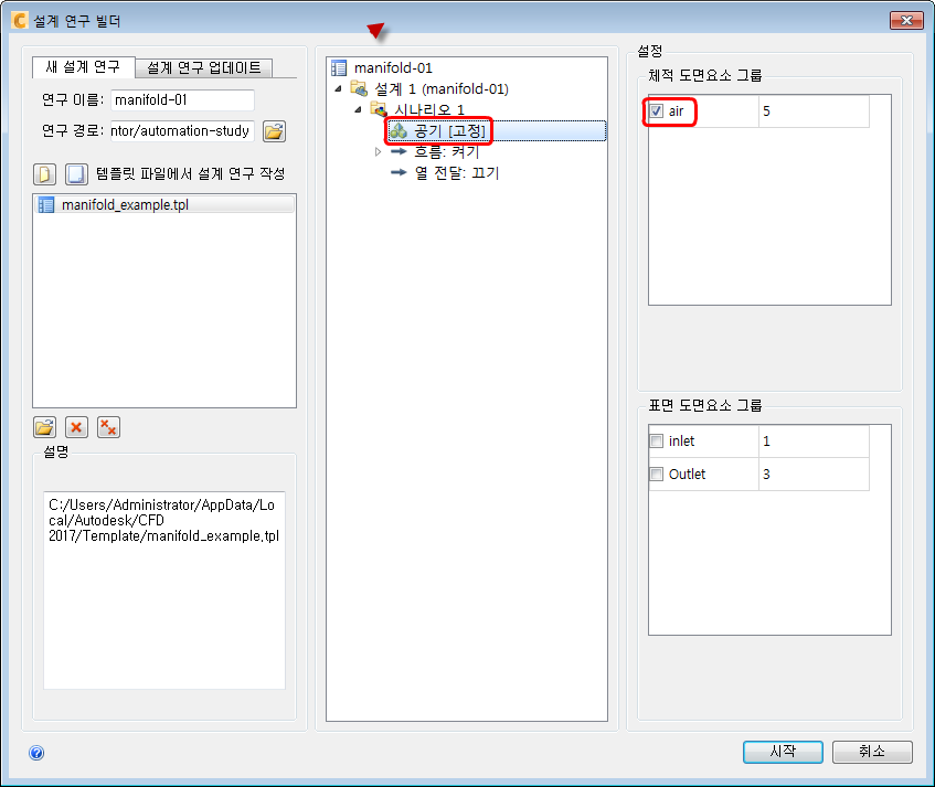

CAD 도면요소 그룹에 설정 연결
이 단계에서는 재료 설정을 CAD 도면요소 그룹에 매핑합니다. 이렇게 하면 모형이 시작될 때 각 그룹에 포함된 부품 또는 표면에 설정이 적용됩니다.
공기 재료를 클릭하고 공기 체적 도면요소 그룹을 선택합니다.
주: 주의! 설계 연구 빌더 대화상자를 닫지 마십시오.
복제하기 전에 초기 설계 및/또는 시나리오에서 설정을 매핑하는 것이 훨씬 더 쉽습니다. 초기 설계에서 작성된 매핑이 복제된 설계에도 포함됩니다.
