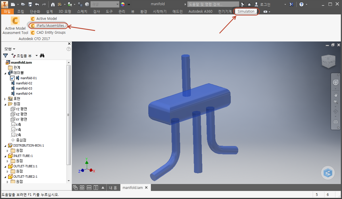

Autodesk® CFD 리본 또는 메뉴의 명령을 클릭하여 설계 세트를 시작합니다.
Autodesk® Inventor에서 시뮬레이션iPart/iAssembly를 클릭합니다.
Solid Works에서 Multi-Configurations를 클릭합니다.
PTC Creo에서 Launch Instances를 클릭합니다.
4개의 설계를 선택하고 실행을 클릭합니다.
주: 설계 연구 빌더에 각 설계가 기록되면 CAD 도구에 표시됩니다. 이 프로세스는 몇 분 정도 걸릴 수 있습니다.

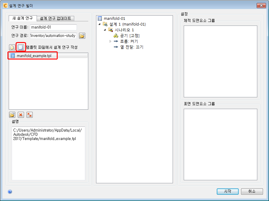

템플릿에서 작성 아이콘을 클릭하고 Manifold_example.tpl을 선택합니다.
설계 연구 빌더에 대한 자세한 정보...
