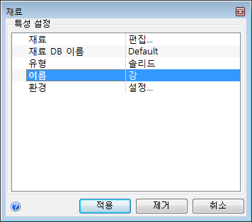

다음 방법 중 하나로 재료 빠른 편집 대화상자를 엽니다.
재료 빠른 편집 대화상자에서 유형 = 솔리드를 선택합니다.
이름 = Steel
적용을 클릭합니다.
