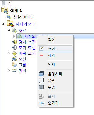

설계 연구 막대에서 재료 분기를 확장합니다.
지정되지 않음을 마우스 오른쪽 버튼으로 클릭하고 편집을 클릭합니다.

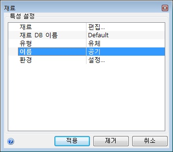

이름 리스트에서 공기를 선택하고 적용을 클릭합니다.
