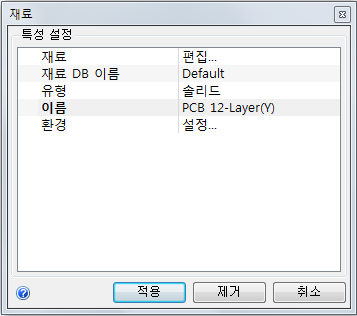

다음 방법 중 하나로 재료 빠른 편집 대화상자를 엽니다.
- 재료 상황에 맞는 패널에서 편집을 클릭합니다.
재료 빠른 편집 대화상자에서 유형 = 솔리드를 선택합니다.
이름 = PCB_12-Layer(Y)
적용을 클릭합니다.
주: 적용한 재료는 전도도가 12-layer PCB인 솔리드입니다. 대체 방법은 PCB 재료를 작성하고 PCB 재료 편집기를 사용하여 레이어 및 구리 내용물을 정의하는 것입니다.
