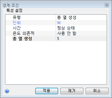

칩에 총 열 생성 지정
설정 탭에서 경계 조건을 클릭합니다.
설정 탭에서 선택 모드를 체적으로 설정합니다.
필요한 경우 마우스 가운데 버튼으로 클릭하여 케이싱 및 공기 부품을 숨깁니다.
세 개의 칩을 선택합니다.
다음 방법 중 하나로 경계 조건 빠른 편집 대화상자를 엽니다.
유형 = 총 열 생성
단위 = W
총 열 생성 = 5
적용을 클릭합니다.
