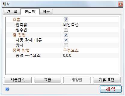

해석
설정 탭에서 해석을 클릭합니다.
물리학 탭을 클릭합니다.
흐름 = 켜기
열 전달 = 켜기
자동 강제 대류 = 켜기
제어 탭을 클릭합니다.
실행할 반복 = 100
해석을 클릭하여 해석을 시작합니다.
주: 자동 강제 대류를 사용하면 해석은 두 단계로 자동 실행됩니다. 첫 번째 단계는 흐름 전용(열 전달 없음)입니다. 두 번째 단계는 열 전달 전용으로 해석을 진행한 다음 최대 100번 반복을 추가로 실행합니다.
전체 연습 시간을 줄이기 위해 반복 횟수를 100으로 설정합니다. 자동으로 수렴될 때까지 해석을 실행하려면 반복 횟수를 300으로 늘립니다.
