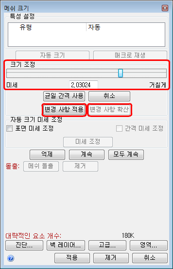

이 단계에서는 콘덴서 세 개의 메쉬를 거칠게 합니다. 기본 크기가 필요보다 좀 더 미세하므로 이 작업을 수행합니다. 메쉬를 좀 더 거칠게 나타내면 해석의 전체적인 계산 시간이 단축됩니다.
케이스 및 두 개의 공기 부품을 숨깁니다.
세 개의 콘덴서를 선택합니다.
메쉬 크기를 수정하려면 다음 중 하나를 수행합니다.
- 자동 크기 조정 상황에 맞는 패널에서 편집을 클릭합니다.
크기 조정 슬라이더를 2로 이동합니다.
변경 사항 적용 클릭
변경 사항 확산을 클릭합니다.
