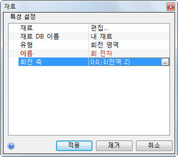

다음 방법 중 하나로 재료 빠른 편집 대화상자를 엽니다.
재료 DB 이름 = 내 재료
유형 = 회전 영역
이름 = rotor
회전 축 행에서 ... 버튼을 클릭합니다.
Z를 클릭하고 -/+ 버튼을 클릭합니다.
주: 이렇게 하면 회전 축이 0, 0, -1 방향으로 지정됩니다.
적용을 클릭합니다.
