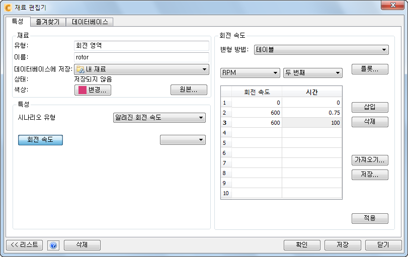

회전 영역 재료 작성
재료 빠른 편집 대화상자를 열려면 재료 상황에 맞는 메뉴에서 편집을 클릭합니다.
유형회전 영역으로 변경합니다.
재료 줄에서 편집...을 클릭합니다.
이름 필드에 이름 회전자를 입력합니다.
데이터베이스에 저장 메뉴에서 내 재료를 선택합니다.
시나리오 유형이 알려진 회전 속도인지 확인합니다.
회전 속도 버튼을 클릭합니다.
변형 방법 = 테이블
회전 속도 단위 = RPM, 시간 단위 = 초
회전 속도 = 0, 시간 = 0
회전 속도 = 600, 시간 = 0.75
회전 속도 = 600, 시간 = 100
적용을 클릭합니다.
저장을 클릭합니다.
확인을 클릭합니다.
주: 테이블의 값은 임펠러의 회전 속도를 서서히 높이도록 설계되었습니다. 이 기술은 종종 해석 불안정성을 줄여주고 해석의 전반적인 정확도를 향상시킵니다.
