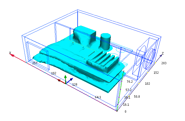

결과 탭에서 등위면을 클릭합니다.
등위면을 작성하려면 등위면 상황에 맞는 패널에서 추가를 클릭합니다.
온도 등위면을 표시하려면 등위면 상황에 맞는 메뉴의 수량색상 기준 메뉴에서 온도를 선택합니다.
주: 등위면을 사용하여 온도가 최고인 위치와 최저인 위치를 파악합니다.
등위면을 삭제하려면 마우스 오른쪽 버튼으로 클릭한 다음 제거를 선택합니다.
