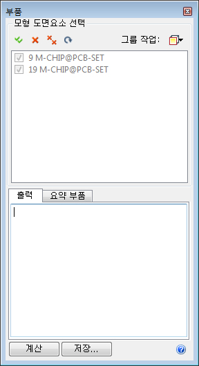

이 단계에서는 두 중간 칩의 온도를 비교합니다.
결과 탭에서 부품을 클릭합니다.
그룹 작업 버튼을 클릭하고 중간 칩 그룹을 선택합니다.
이러한 부품을 요약 부품으로 지정하려면 모형 도면요소 선택 영역에서 각 부품 옆의 확인란을 선택합니다.

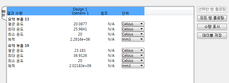

결과 비교를 시작하려면 비교 결정 기준 탭을 클릭합니다.
결정 기준에서 마우스 오른쪽 버튼으로 요약 값을 클릭하고 요약 값 업데이트를 클릭합니다.
출력 막대의 임계 값 탭에서 결과 테이블 확인
주: 이 절차에서는 결과를 간단한 테이블로 표시합니다. 이제 두 칩 간에 결과를 보다 쉽게 비교하고 플로팅할 수 있습니다. 이 기술을 사용하여 여러 설계 및 시나리오의 결과를 비교합니다.
