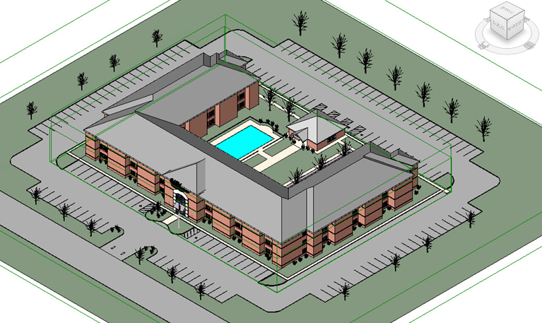

예를 들어 다음 모형에는 많은 수의 사이트와 건축 세부 항목이 포함되어 있습니다.
Autodesk® CFD 모형에 이 세부 수준을 기술적으로 포함할 수 있지만 모형 크기가 커질 수 있고 이러한 피쳐가 전체적인 결과에 큰 영향을 미치지는 않습니다. 이러한 모형을 Autodesk® CFD에 전송하기 전에 형상을 단순화하고 불필요한 세부 항목을 제거하는 것이 좋습니다. 해석 준비가 완료된 이 모형 버전은 다음과 같이 표시됩니다.

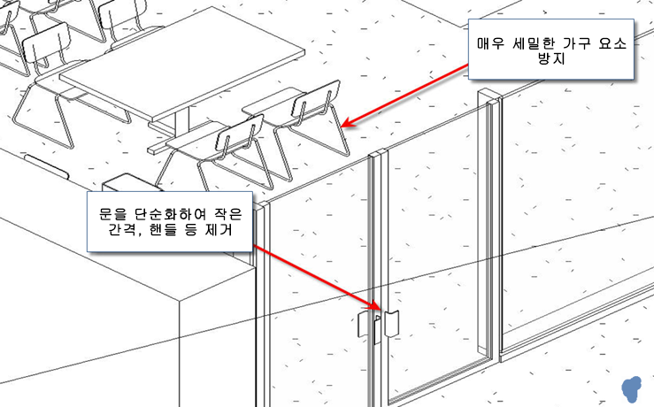

설계 모형에 필수적인 작은 세부 항목이 Autodesk® CFD에 꼭 필요한 것은 아닙니다. 모형을 Autodesk® CFD에 전송하기 전에 다음 기술을 사용하여 Revit 모형의 기하학적 복잡성을 줄이십시오.

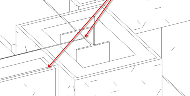

모형을 Autodesk® CFD에 전송하기 전에 간섭 및 작은 간격이 있는지 면밀히 조사하십시오. 다음 기술은 Revit 명령을 참조하지만 해당 전략을 어떤 CAD 도구에도 적용할 수 있습니다.

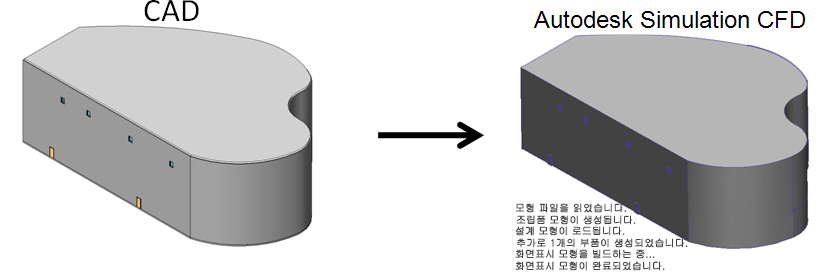

Autodesk® CFD는 CAD에서 모형이 전송될 때 완전히 둘러싸인 모든 중공을 자동으로 내부 체적으로 대치합니다.
흐름 체적이 작성되지 않을 경우의 문제 해결 팁
모형이 "수밀"로 보이지만 Autodesk® CFD로 전송한 후에 체적이 생성되지 않으면 형상에 간격, 구멍 또는 개구부가 있는 것일 수 있습니다. 이러한 기술을 사용하여 문제의 위치를 찾아냅니다.

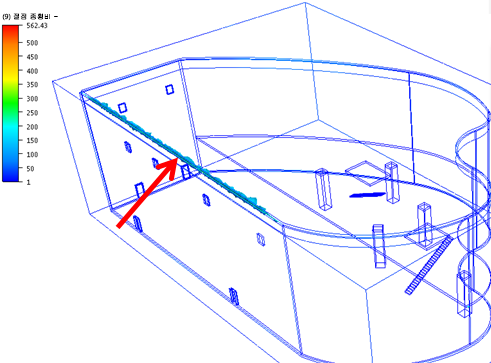

길고 얇은 간격은 일반적으로 길고 가는 요소로 메쉬됩니다. 모형에서 절점 종횡비가 가장 높은 영역이 바로 간격이 있는 위치일 수 있습니다. 이 절차는 다음과 같이 요약할 수 있습니다.
  1. Autodesk® CFD의 외부 체적 형상 도구를 사용하여 전체 모형 주위에 체적을 작성합니다.
  2. 모형의 모든 부품에 솔리드 재료를 지정합니다. 주변 체적에 공기를 지정합니다.
  3. 해석 대화상자에서 결과 수량을 클릭하고 스트림 기능을 사용으로 설정합니다. (이렇게 하면 절점 종횡비가 출력 수량으로 설정됩니다.)
  4. 메쉬를 생성하려면 해석 대화상자의 컨트롤 탭에서 반복 수를 0으로 설정하고 해석을 클릭합니다.
  5. 메쉬가 완료되면 등위면을 작성하고 절점 종횡비를 표시합니다. 절점 종횡비가 가장 높은 영역은 주로 간격입니다.
간격을 찾은 후에 CAD 모형에서 일치하지 않는 피쳐를 정렬하여 제거합니다.
