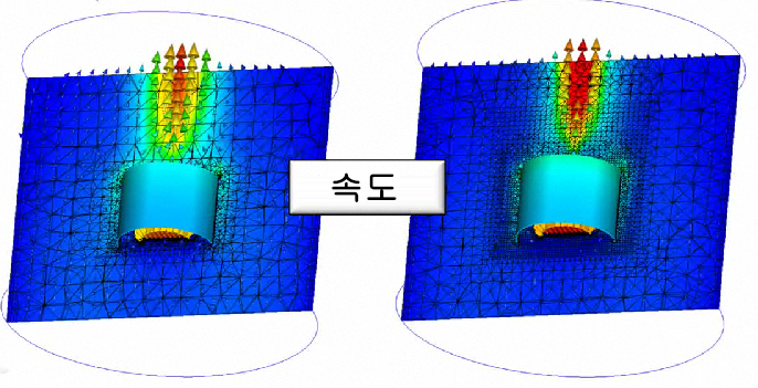

Autodesk® CFD에서 미세 조정 영역 작성
메슁 작업에서 메쉬를 지정한 후에 모형을 마우스 왼쪽 버튼으로 클릭하고 미세 조정 영역 아이콘을 클릭합니다.
중요한 구성요소 둘레와 큰 흐름 및 온도 그라데이션이 예상되는 영역에 해당 영역을 배치합니다.
예제
설비 주위에 미세 조정 영역이 작성됩니다. 설비 근처 및 열 연기 기둥의 속도에 미치는 영향은 큽니다.
온도 필드에 미치는 영향 역시 큽니다.
이러한 그라데이션을 캡처하는 것은 솔루션의 정확도를 위해 반드시 필요합니다.
