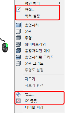

온 모형 방법 1: 평면을 마우스 왼쪽 버튼으로 클릭하고 상황에 맞는 도구막대 아이콘을 클릭합니다.
a 설정(컨트롤)
b. 벡터 설정
c. 벌크
d. XY 플롯

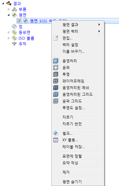

온 모형 방법 2: 평면을 마우스 오른쪽 버튼으로 클릭하고 메뉴에서 선택합니다.
오프 모형: 평면 상황에 맞는 패널에서 해당 아이콘을 클릭합니다.
- 오프 모형 방법 2: 설계 연구 막대의 평면 분기에서 평면을 마우스 오른쪽 버튼으로 클릭합니다.

- 평면을 마우스 오른쪽 버튼으로 클릭하고 요약을 클릭합니다.
- 평면 상황에 맞는 패널에서 요약 작성을 클릭합니다.
