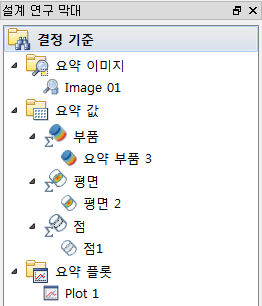

결정 기준은 설계 대안을 비교하기 위한 환경입니다. 여기서 다음 작업을 수행하여 설계 목표를 충족하는 설계를 확인할 수 있습니다.
시각화 객체(예: 결과 부품, 결과 평면, 결과 점 및 XY 플롯)는 결정 기준의 기본을 형성합니다. 한 시나리오에서 객체를 작성하고, "요약" 객체로 지정하면 결정 기준이 연구의 모든 시나리오에 대한 결과를 계산합니다.
결정 기준을 열려면 결정 기준 탭을 클릭합니다.
결정 기준을 사용하여 모든 요약 항목을 관리합니다.
결정 기준에는 다음과 같은 세 가지 주요 구성요소가 있습니다.
