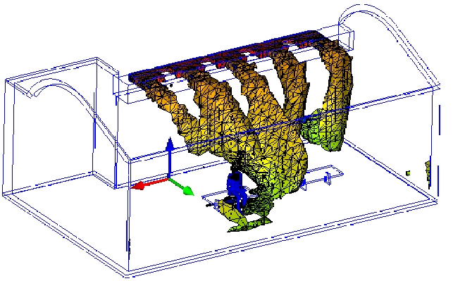

ISO 볼륨은 지정된 결과 수량 값 범위에 속하는 모형의 체적입니다. 지정된 단일 값을 가지는 모형의 모든 위치에 표시되는 등위면과 달리, ISO 볼륨은 해당 결과 값 범위에 속하는 모든 위치에 표시됩니다.

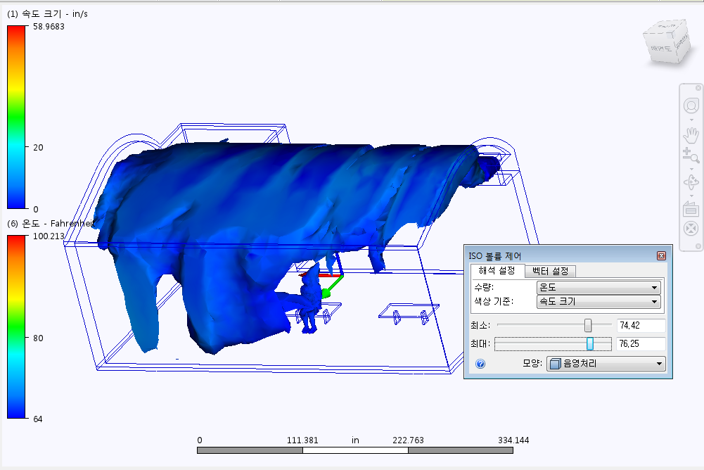

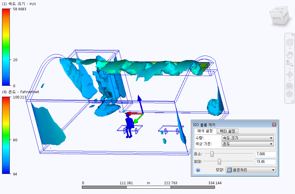

다음 그림은 온도별로 다른 색상으로 나타낸 속도 크기 ISO 볼륨입니다. ISO 볼륨의 쉐이프는 지정된 속도 크기 범위에 속하는 모형의 모든 위치를 나타냅니다. 색상은 온도를 나타냅니다.

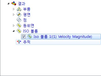

ISO 볼륨 상황에 맞는 패널에서 추가를 클릭합니다.
또는 설계 연구 막대의 ISO 볼륨 분기를 마우스 오른쪽 버튼으로 클릭하고 ISO 볼륨 추가를 클릭합니다.
ISO 볼륨 이름을 바꾸려면
설계 연구 막대에서 원하는 ISO 볼륨을 마우스 오른쪽 버튼으로 클릭하고 이름 바꾸기를 클릭합니다.

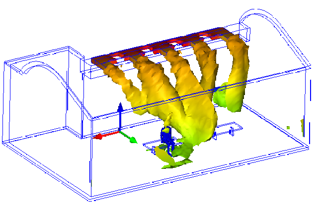

ISO 볼륨의 모양을 변경하려면
  • 온 모형: ISO 볼륨을 마우스 오른쪽 버튼으로 클릭하고 옵션을 선택합니다.
  • 오프 모형: ISO 볼륨 상황에 맞는 패널에서 편집을 클릭하고 모양 메뉴 중에서 선택합니다.
수량 및 결과별 색상 수량을 변경하려면
  • 온 모형: ISO 볼륨을 마우스 오른쪽 버튼으로 클릭합니다. 수량 또는 결과별 색상을 클릭하고 리스트에서 선택합니다.
  • 오프 모형: ISO 볼륨 상황에 맞는 패널의 수량 및 색상 기준 메뉴에서 각각 선택합니다.
수량은 ISO 볼륨의 쉐이프를 결정하는 스칼라 결과입니다. 결과별 색상 수량은 체적의 색상을 결정합니다. 기본적으로 색상은 동일합니다. 두 결과를 함께 표시하려면 다른 스칼라 결과를 선택합니다. 예로는 온도를 수량으로 선택하는 경우와 속도 크기를 결과별 색상으로 선택하는 경우가 있습니다. 이렇게 하면 지정된 속도 크기 범위 내에 있는 모형의 모든 위치에 온도가 표시됩니다.
수량의 범위를 변경하려면 최소 및 최대 슬라이더를 끕니다.
