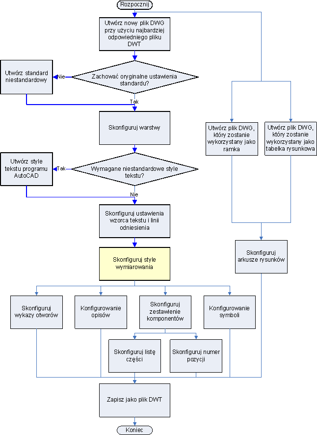

Gdzie jestem w schemacie blokowym?

Firma XYZ zamierza używać stylu wymiarowania o nazwie „Firma XYZ”. Stosowana jest czcionka TrueType o nazwie „ISOCPEUR”. Tekst wymiarowy ma wysokość 3.5 mm i kolor ŻÓŁTY. Tekst tolerancji ma wysokość 2.5 mm oraz kolor CZERWONY. Linie wymiarowe, linie odniesienia i strzałki mają kolor CZERWONY. Dokładność wymiarowania jest określona do jednego miejsca po przecinku i zawsze jest wyświetlane początkowe zero we wszystkich wymiarach liniowych i kątowych.
