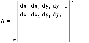

W macierzy A znajdują się następujące obliczone wartości:
