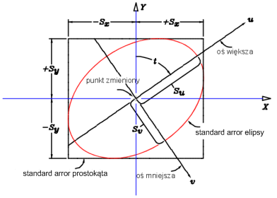

Po zakończeniu korekty metodą najmniejszych kwadratów przy użyciu macierzy kowariancji obliczane są odchylenia standardowe położenia,
i
Na poniższym rysunku przedstawiono odchylenia standardowe odpowiadające połowie wymiarów standardowego prostokąta błędu o prawdopodobieństwie 68% wokół każdego punktu:
Gdzie:
