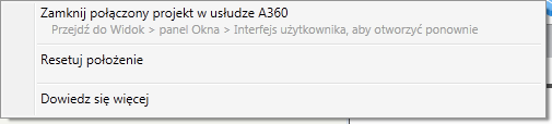

Wyłączanie widoczności przycisku wprowadzania Połączony projekt
Kliknij prawym przyciskiem myszy przycisk wprowadzania Połączony projekt i wybierz polecenie Zamknij połączony projekt w usłudze A360.
Przenoszenie przycisku wprowadzania Połączony projekt
Aby przenieść przycisk wprowadzania Projekt udostępniony, zaznacz przycisk za pomocą myszy i przenieś go do wybranego położenia w oknie graficznym.
Aby przenieść przycisk Projekty udostępnione do położenia domyślnego, kliknij przycisk Połączony projekt prawym przyciskiem myszy i wybierz polecenie Resetuj położenie.

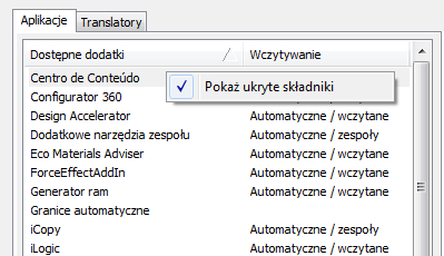

Usuwanie/wczytywanie dodatku Połączony projekt w usłudze A360
Usunięcie dodatku Połączony projekt w usłudze A360 powoduje usunięcie przycisku Projekty udostępnione z okna graficznego.
  1. Na wstążce kliknij kartę Narzędzia, panel Opcje, pozycja Dodatki.
  2. W oknie dialogowym Menedżer dodatków kliknij dwukrotnie nazwę Połączony projekt w usłudze A360 na liście, aby przełączyć między stanami wczytane i usunięte lub Uruchamianie/wczytane i Uruchamianie/usunięte.
    Uwaga: Jeśli Połączony projekt w usłudze A360 nie znajduje się na liście dodatków, kliknij prawym przyciskiem myszy i wybierz polecenie Pokaż ukryte składniki.
  3. Aby zmiany zostały uwzględnione, uruchom ponownie program Inventor.
