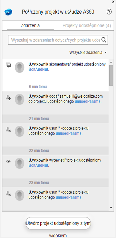

Informacje o panelu Połączony projekt w usłudze A360
Panel Połączony projekt w usłudze A360:
  • Zapewnia dostęp do okna dialogowego Rozpocznij projekt udostępniony w usłudze A360.
  • Wyświetla zdarzenia dotyczące projektu udostępnionego i zapewnia dostęp do wszystkich projektów udostępnionych, którymi użytkownik dysponuje bądź w których jest współpracownikiem.
  • Zapewnia dostęp do narzędzi do zarządzania posiadanymi projektami udostępnionymi.
